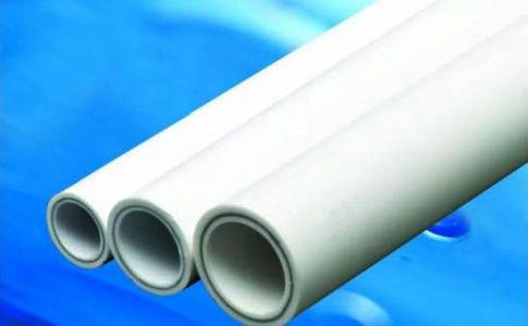

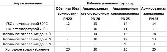

Существует 2 основных вида полипропиленовых труб: обычная без армировки и армированная (стекловолокном или алюминием). Обычная полипропиленовая труба используется в основном в системах холодного водоснабжения, а армированная в системах горячего водоснабжения и отопления. Сравнение основных характеристик приведены в таблице ниже.
 основные характеристики ПП труб
